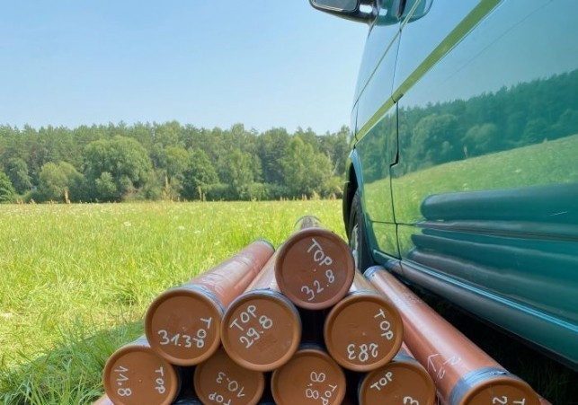

Tego lata zespół dr. hab. Michała Słowińskiego wykonał tam - przy wykorzystaniu nowoczesnych narzędzi - odwierty o głębokości 55 metrów (to tyle, co 22-metrowy budynek) i pobrał te cenne geologiczne “roczniki”.
Michał Słowiński - profesor z warszawskiego Instytutu Geografii i Przestrzennego Zagospodarowania PAN - w rozmowie z Nauką w Polsce opowiada, że odwiert wykonano w miejscu, w którym lądolód w trakcie zlodowacenia południowopolskiego (~730-430 tysięcy lat temu) wyrzeźbił rynnę glacjalną, w której następnie w okresie cieplejszym powstało nasze jezioro. Było ono wtedy głębokie na ponad 55 metrów, ale przez tysiące lat stopniowo wypełniało się osadami, aż całkiem się wypełniło i zanikło. Dziś na jego terenie znajduje się łąki i pole uprawne.
