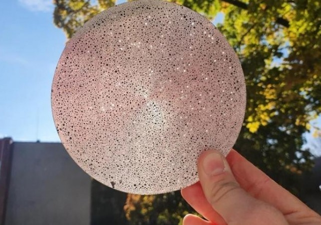

foto: Gazary to lekkie i wytrzymałe materiały które pozwalają zwiększać wytrzymałość elementów przy jednoczesnej redukcji masy To z kolei jest cechą poszukiwaną na przykład w przemyśle kosmicznym. Fot. materiały prasowe
