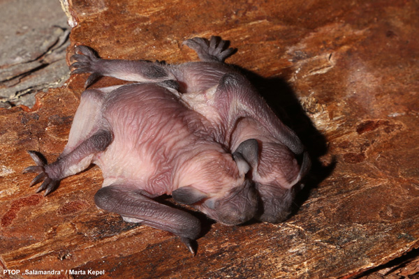

Jak podano w informacji prasowej Towarzystwa, wraz z nastaniem upałów organizacje zajmujące się ochroną nietoperzy dostają nawet po kilkanaście zgłoszeń dziennie o znalezieniu na ziemi bezradnego nietoperzowego oseska. Eksperci radzą, jak pomagać w takich wypadkach.
JAK URATOWAĆ PECHOWEGO OSESKA
"Obecność maleńkiego, jeszcze nielotnego nietoperzyka na tarasie czy trawniku przy domu świadczy o niemal pewnej obecności kolonii rozrodczej tych zwierząt w budynku. Pozostaje znaleźć wylot z kryjówki i włożyć do niego maluszka" – wskazuje Marta Kepel, prowadząca alarmowy telefon nietoperzowy.

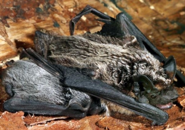

foto główne: Samica mroczaka posrebrzanego karmi podrośniętego, już okrytego futerkiem malca; źródło: PTOP Salamandra
