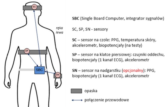

Jak wyjaśnił cytowany w komunikacie kierownik projektu dr inż. Piotr Łubkowski z Wydziału Elektroniki WAT, nasobne (czyli ubieralne) elementy systemu – w przyszłości będą to sensory montowane w koszulce, kominiarce czy wbudowane w opaskę na rękę – zmierzą temperaturę ciała, częstość oddechu, rytm serca, ciśnienie krwi, saturację, czyli nasycenie krwi tlenem. Są to typowe parametry, które informują o tym, jak w danym momencie funkcjonuje ludzki organizm.

Obecnie testowane są opaski sensorów – na klatce piersiowej, na czole i na nadgarstku. Docelowo żołnierze będą wyposażeni w bieliznę osobistą z wbudowanymi miniaturowymi sensorami. "Dla człowieka – czy to w siłach zbrojnych, w straży granicznej, policji czy też straży pożarnej, odzież taka nie będzie stanowiła żadnego obciążenia. Koszulka biomedyczna powinna być skalibrowana pod konkretnego żołnierza, system będzie posiadał indywidualnie zmierzone parametry wejściowe – dla zdrowej osoby. Po założeniu miniaturowego oprzyrządowania żołnierz stanie się widoczny w systemie" – wyjaśnił dr inż. Łubkowski.
