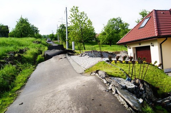

Karpaty są silnie przekształcane przez procesy osuwiskowe. Szczególnie niebezpieczne są osuwiska w pobliżu koryt rzecznych i potoków. Te są niemal cały czas aktywne, co oznacza, że w każdej chwili mogą wyrządzić szkody materialne, ale też stanowią zagrożenie dla życia ludzi.
„Powodują zniszczenia budynków mieszkalnych, gospodarczych, infrastruktury, w uprawach, drzewostanie oraz ogólną degradację terenów objętych ruchami masowymi ziemi. Osuwiska co roku przynoszą ogromne straty, ale przede wszystkim zagrażają bytowi, a nawet życiu mieszkańców” - wylicza dr Jarosław Cebulski.

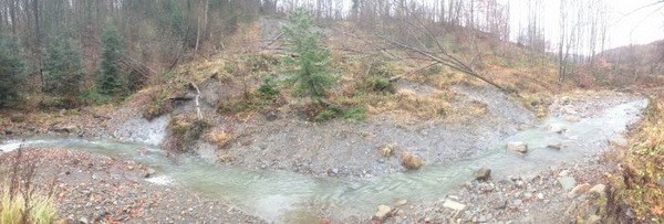

Aby określić stopień ich aktywności badacz przez 4 lata rejestrował, jak osuwający się materiał rozkłada się przestrzennie i mierzył objętość usuniętych przez potok mas skalnych i gleby, czyli tzw. koluwiów. W tym celu zastosował naziemny skaning laserowy (TLS – LiDAR). Wyniki tych pomiarów posłużyły do wykonania 10 modeli różnicowych.
Do szczegółowych badań wybrano 5 osuwisk przykorytowych zlokalizowanych Polskich Karpatach fliszowych. Trzy osuwiska zlokalizowane są w w obrębie Pogórza Rożnowskiego (Boczkówka, Żabno i Leszczyny). Pozostałe dwa osuwiska znajdują się w Beskidzie Niskim, w miejscowościach Bodaki i Sękówka.
„Wszystkie badane osuwiska przykorytowe, niezależnie od lokalizacji są stale aktywne. Jest to konsekwencją erozji fluwialnej” - podsumowuje wyniki dr Cebulski.

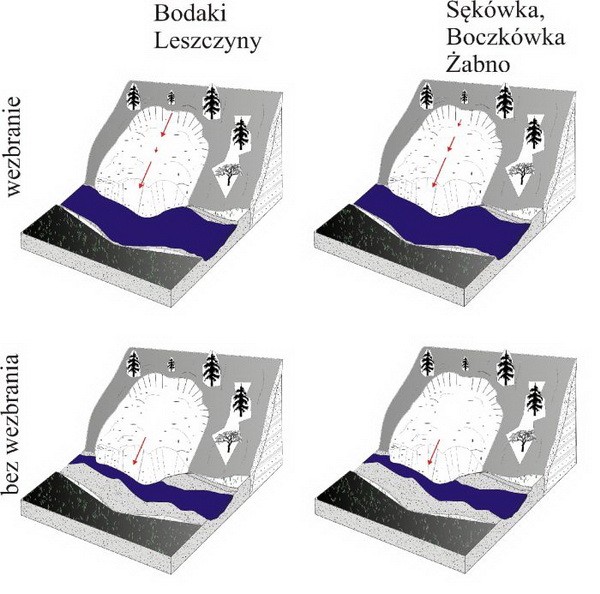

Zaznacza, że osuwiska, które nie mają kontaktu z korytami potoków, uaktywniają się średnio z częstotliwością co 12–14 lat i ma to związek z silnymi opadami deszczu. Jeśli opady atmosferyczne przekroczą wartości progowe - wówczas osuwiska się uaktywniają. Ale osuwiska przykorytowe stawały się aktywne nawet wtedy, gdy opady były niższe niż owe progi – ustalone przez naukowców dla pozostałych osuwisk karpackich.
Aktywność osuwisk przykorytowych potoków jest zróżnicowana. W okresach między wezbraniami procesy fluwialne usuwają materiał z czół i jęzorów osuwisk. Kolejne fragmenty stoku uruchamiają się od dołu ku górze. W czasie wezbrań nakładają się na siebie dwa czynniki odpowiedzialne za uaktywnienie osuwisk – woda opadowa i działalność potoku. Prowadzi to do uaktywnienia całych powierzchni osuwisk.
